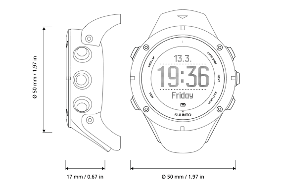

  • Medidas
    50 x 50 x 14,4 mm / 1,97 x 1,97 x 0,57 "
  • Peso
    86 g / 3,03 oz
  • Material del bisel:
    Acero
  • Material de la lente:
    Cristal de zafiro
  • Material de la carcasa:
    Poliamida
  • Material de la correa:
    Silicona
  • ¿Qué incluye la caja?
    Suunto Ambit3 Sport Sapphire, Suunto Smart Sensor y cinturón de frecuencia cardíaca negro (talla M), cable USB, guía rápida, folleto de garantía
  • País de fabricación
    FI
