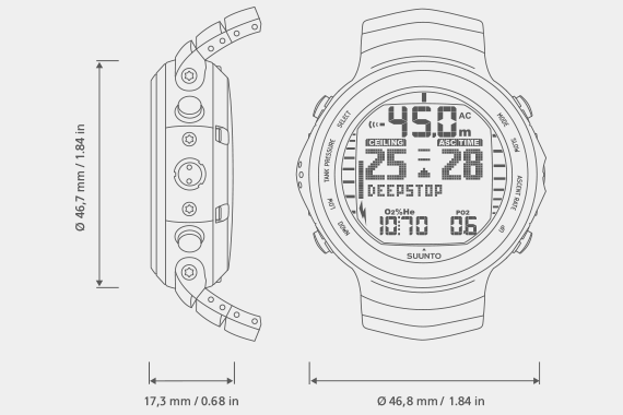

  • Medidas
    46,8 x 46,7 x 17,3 mm / 1,84 x 1,84 x 0,68"

ESPECIFICACIONES TÉCNICAS
GENERAL
  • Material del bisel:
    Titanio
  • Material de la lente
    Cristal de zafiro
  • Material de la carcasa
    Titanio
  • Material de la correa
    Titanio
  • Declination correction
  • Peso
    182 g / 6,42 oz
  • Sumergibilidad
    200 m (ISO 6425, EN 13319)
  • Duración de la pila: 100 inmersiones/año
    1,5 años
  • Tipo de pila
    CR 2450
  • Hora, fecha
  • Despertador
    1 alarma diaria
  • Hora dual
  • Cronómetro
  • Idiomas
    EN
  • Luz de fondo
    electroluminiscente
  • Luz de fondo configurable
    duración: desactivado, 5, 10, 20, 30, 60 s
  • Tipo de pantalla
    matricial
  • Resolución de pantalla
    49 x 22
  • Unidades métricas e imperiales
  • Indicador de batería
    indicador de batería baja
ESPECIFICACIONES FÍSICAS
  • Temperatura de funcionamiento
    De 0° C a +40° C/de +32° F a +104° F
  • Temperatura de almacenamiento
    De -20 ° C a +50 ° C/de -4° F a +122° F
DURACIÓN DE LA BATERÍA
  • En modo hora
    2 años
BRÚJULA
  • Brújula digital
  • Compensación de inclinación
    hasta 45°
  • Escala de dirección
    grados
  • Aguja
    rosa de los vientos
  • Fijación de rumbo con indicador de orientación
  • Equilibrado mundial
  • Exactitud de la brújula
  • Resolución de brújula
CONECTIVIDAD
  • Conectividad (entre dispositivos)
    inductivo
  • Transferencia de datos
    Cable USB
  • Compatible con DM5
FUNCIONES PARA AIRE LIBRE
METEOROLOGÍA
  • Temperatura
  • Intervalo de indicación de temperatura
    De -20° C a +50° C (+/- 2° C)/de -9° C a +122° F (+/- 3,6° F)
  • Resolución de temperatura
    1° C/1,5° F
FUNCIONES DE ENTRENAMIENTO
VELOCIDAD Y DISTANCIA
  • Cronómetro
FUNCIONES DE BUCEO
BÁSICOS
  • Ajuste de altitud
    0 - 300 m / 300 - 1500 m / 1500 - 3000 m
  • Pantalla de tiempo de ascenso
    0-199 min (- - después de 199)
  • Cálculo de SNC/UTO (FLO)
  • Modelo de descompresión
    SUUNTO TECH RGBM
  • Parada profunda
  • Historial de inmersiones
    toda la vida útil
  • Tiempo de inmersión
    De 0 a 999 min
  • Inmersión en apnea
  • Gas máx. pO2
    1,2 - 1,6
  • Cambio de gases
  • Gases
    hasta 8 gases (oxígeno 8-99%/helio 0-92%)
  • Manómetro
  • Puntos de referencia en diario
  • Memoria de diario
    ~140 h (velocidad de muestreo de 20 s)
  • Frecuencias de muestreo para diario
    10, 20, 30, 60 s (inmersión en apnea: 1, 2, 5 s)
  • Profundidad máxima de funcionamiento (EN 13319)
    120 m
  • Nítrox (y aire)
  • Tiempo sin vuelo
  • Planificador sin descompresión
  • Ajustes personales
    -2 - 2
  • Parada de seguridad
  • Tiempo en superficie
    De 0 a 99 h 59 min
  • Temporizador
  • Trímix (mezcla de gases)
  • Integración de aire inalámbrica
    opcional
ALARMAS Y NOTIFICACIONES DE INMERSIÓN
  • SNC/UTO (FLO) 80%/100%
  • Violación del techo de descompresión
  • Violación de parada profunda
  • pO2 alto (hiperóxico)
  • pO2 bajo (hipóxico)
  • Cambio de gas (mejor gas disponible)
  • Presión en la botella
  • Ascenso demasiado rápido
INMERSIÓN EN APNEA
  • Temporizador de apnea (tablas O2/CO2)
  • Notificar profundidad
    sí (5)
  • Historial del día de inmersiones en apnea
  • Número de inmersiones en apnea
  • Historial total de inmersiones en apnea
    toda la vida útil
  • Notificar tiempo en superficie
Productos recomendados
