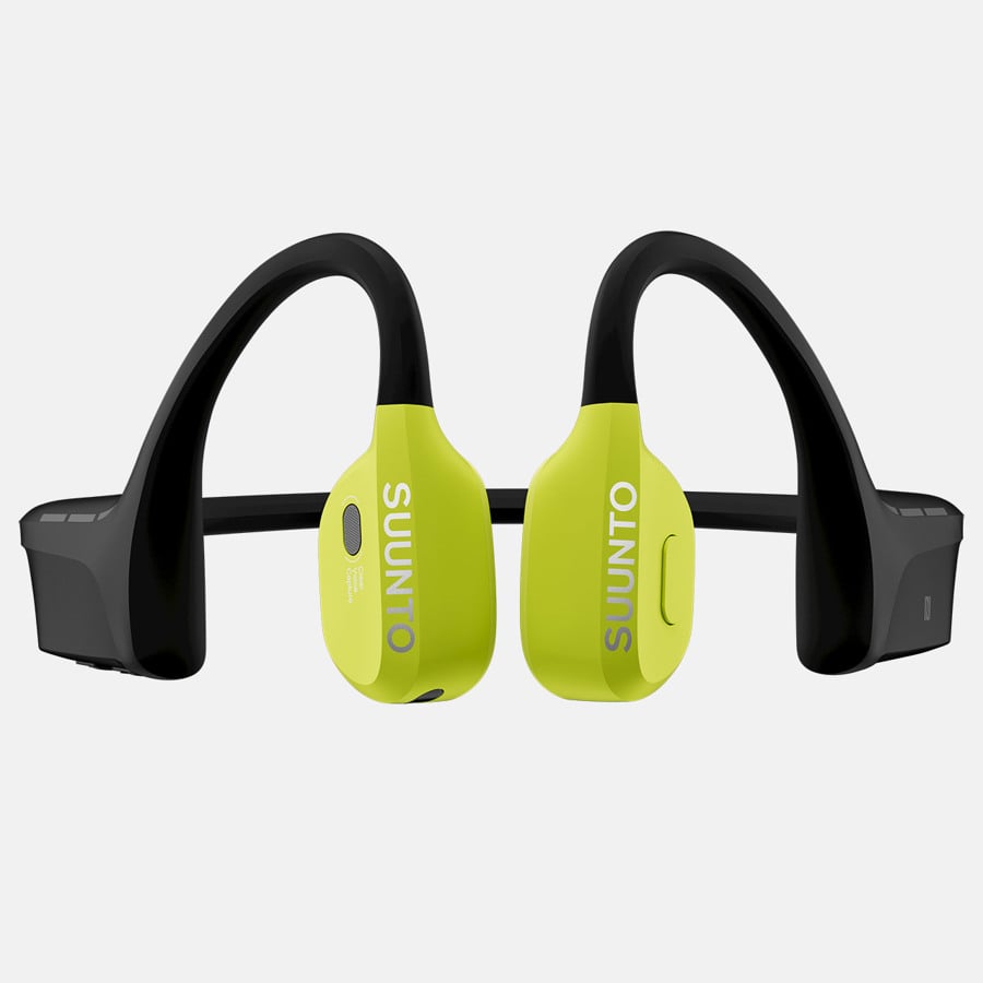

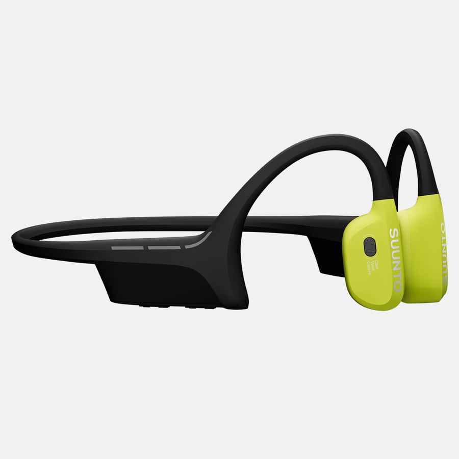

Mántente conectado con tu entorno
La tecnología open-ear te permite disfrutar de tu música favorita sin desconectarte del mundo que te rodea. En lugar de utilizar los tradicionales auriculares intraurales, los auriculares Suunto Wing se ajustan cómodamente en tu mandíbula, manteniendo tus canales auditivos libres para estar en sintonía con la naturaleza o el tráfico que te rodea.

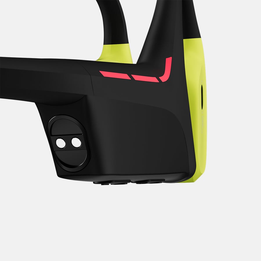

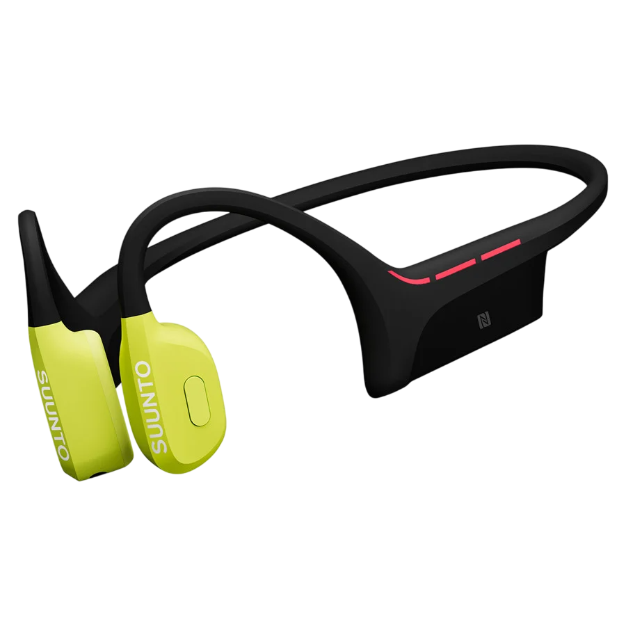

Más seguridad en tus aventuras
Suunto Wing cuenta con luces LED rojas en ambos lados de la cabeza para que seas más visible en condiciones de poca luz, tanto en los senderos como en las carreteras. Puedes elegir entre diferentes modos de luz o encender y apagar las luces mediante la app Suunto.

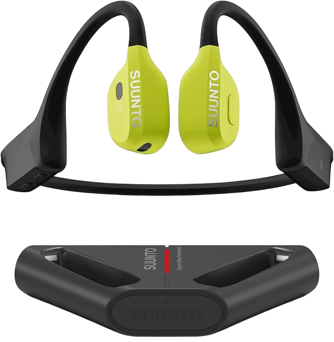

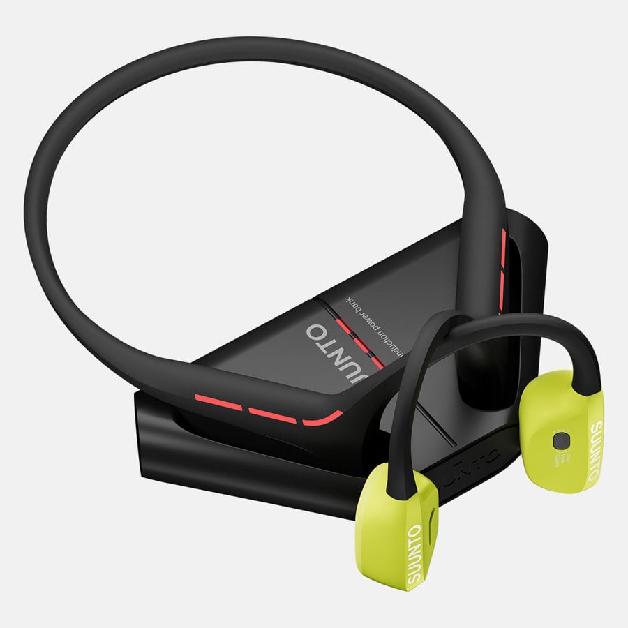

Recarga sobre la marcha
Hasta 10 horas de duración de la batería con una sola carga. Para esas aventuras realmente largas, Suunto Wing viene con una batería externa portátil que te da ¡hasta otras 20 horas de música! Y si te quedas sin batería, una carga rápida de 10 minutos te brinda 3 horas completas de audio para tu entrenamiento.

BANCO DE ENERGÍA
  • Tamaño
    93,5 mm*48 mm*25 mm
  • Material de la caja
    Plástico
  • Peso
    40 g
  • Resistencia al agua
    IP55
